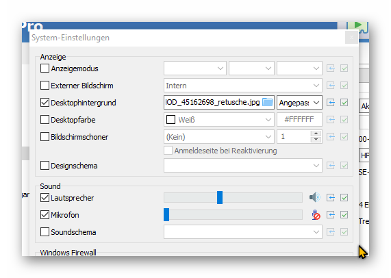

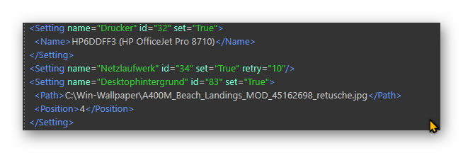

#5 2021-01-19 15:30
sierra
Registered: 2021-01-12
Posts: 5
Re: Desktophintergrund funktioniert nicht in Version 5.03
Die Einstellungen sind alle korrekt.
Hat ja auch vorher (V4.xx) funktioniert. In der XML-Datei steht es auch drin.
Habe zwei Dateien hoch geladen (Ich hoffe, es hat funktioniert.).
#6 2021-01-19 15:50
Posts: 1,901
Ihrem Screenshot nach sollten ja noch mehr System-Einstellungen geändert werden, wie Lautstärke und Mikrofon. Aber auch diese fehlen im Aktivierungs-Log. Das kann eigentlich nur bedeuten, dass die Checkbox bei "System" im Hauptbildschirm deaktiviert ist. Dann werden keine System-Einstellungen geändert.
Ob Sie diese versehentlich deaktiviert haben oder ob bei der Konvertierung ins neue Dateiformat etwas schiefgelaufen ist, können wir an dieser Stelle natürlich nicht wissen.
