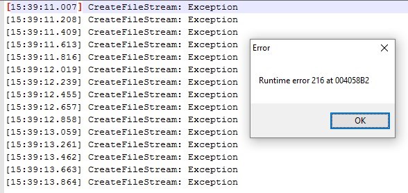

Nach Update auf v4.1 Runtime Error unter Windows 10 Pro
Hallo zusammen,
nach dem ich heute unter Windows 10 Pro das Update
von v4.04 nach 4.1 durchgeführt habe erscheint
beim Starten ein Runtime Error und eine
Datei nsmlog.txt wird erstellt.
Direkt nach dem Update, aus der Routine heraus,
wurde der NetsetManager einmal gestartet,
nach dem ersten Neustart von Windows
erscheint dann dieser Fehler.
Ist hierzu schon etwas bekannt, gibt es
einen Patch oder Work around dazu?
Gruß
Frazen

Wir sehen dieses Problem zum ersten Mal. Wir werden umgehend analysieren, womit das Problem zusammenhängen könnte.
Handelt es sich um ein Administrator-Konto oder um ein eingeschränktes Benutzer-Konto?
In welchem Pfad ist die Software installiert?

Es handelt sich um ein lokales Administrator-Konto,
die Anwendung ist unter C:\Program Files (x86)\NetSetMan
installiert.
Starte ich den Installer zu Version 4.1 erneut
kann am Ende des Updates die Anwendung
gestartet werden, nach einem Neustart
des PC nicht mehr.

Neue Erkenntnis:
starte ich die Anwendung per Rechtsklick
"Als Administrator ausführen" funktioniert
das ohne Fehlermeldung.

Wir haben das verbleibende Problem identifiziert. Bei aktivierter Verschlüsselung in der NSM Administration besteht das Problem auch bei der zugesendeten Version.
Sie können das recht einfach überprüfen: Starten Sie die Version per Rechtsklick > Als Administrator ausführen (der Fehler erscheind nicht). Deaktivieren Sie in den Einstellungen nun den NSM Administration Modus und bestätigen Sie mit OK. Anwendung schließen und die Hotfix-Version normal per Doppelklick ausführen. Der Fehler sollte nicht mehr erscheinen.
Wir bereiten aktuell die finale Version mit der Fehlerbehebung vor.

Die Debug-Version braucht hierfür nicht mehr getestet werden. Wir senden Ihnen gleich ein Pre-Release zur 4.1.1, das Sie bitte verifizieren können.
