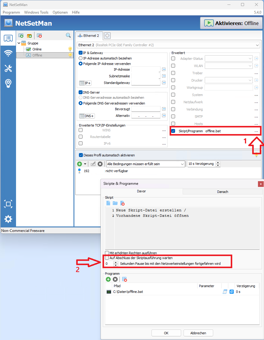

Ich habe aktuell folgendes Problem. Ich würde es gerne einstellen, dass mein Skript welches bei bestimmten Anforderungen gestartet wird, erst ausgeführt wird, dann soll gewartet werden und erst dann sollen weitere Netzwerkeinstellungen geändert werden.
Die Einstellungen dafür habe ich gefunden und auch den Haken bei "Auf Abschluss der Skriptausführung warten" + 90 Sekunden bei "Sekunden Pause bis mit den Netzwerkeinstellungen fortgefahren wird".
Ich habe aber das Problem, dass wenn ich nun NetSetMan beende oder den PC neustarte, diese Einstellungen nicht mehr gesetzt sind. Das führt dazu, dass das Skript nicht mehr richtig ausgeführt werden kann (hat was mit den Anforderungen oben zu tun).
Gibt es irgendeine Möglichkeit, dass ich diese Einstellungen sonst manuell in einer .ini oder anders wo speichere, damit diese nicht verloren gehen, quasi als Workaround?
Anbei noch ein Screenshot von der Einstellung die ich meine: Unbenannt.png

Das Fenster in Ihrem Screenshot ist in zwei Bereiche unterteilt:
Oben: Skript
Unten: Programm
Bitte beachten Sie die entsprechenden Umrandungen zur Abgrenzung.
Im Skriptbereich können Sie ein Skript erstellen oder öffnen und dann die zugehörigen Einstellungen darunter (die Sie rot umrandet haben) konfigurieren.
Im Programmbereich können Sie beliebige Programme (oder Dateien allgemein) ausführen lassen. Deren Einstellungen können Sie über die zugehörigen Spalten konfigurieren.
Aktuell haben Sie im Programmbereich eine Auswahl getroffen, versuchen aber die Einstellungen für den Skriptbereich zu treffen. Diese werden nicht gespeichert oder verwendet, da Sie dort kein Skript gewählt haben.
In Ihrem Fall wird es vermutlich das beste sein, wenn Sie die Liste unten leeren und Ihre Skript-Datei im oberen Skriptbereich auswählen und dann die Einstellungen wie gewünscht konfigurieren.
